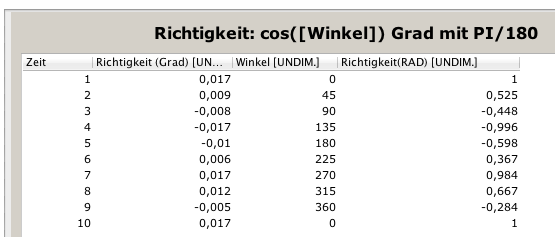

Nach dem Import eines .cons-Modelles mit einer Kosinus-Funktion konnte ich diese im iModeler nicht finden.
Zudem komme ich mit der im Modeler nicht klar. Die Berechnung wird in RAD richtig ausgegeben. Der Versuch, in Grad umzurechnen, liefert jedoch z.T. falsche Ergebnisse. Für 180 müsste es - 1, für 90 bzw. 270 0 ergeben (s. Anlage).

Guten Tag,
im iModeler finde ich sie gar nicht! Weder wird sie in der Simulation berechnet, noch tauchen die Winkelfunktionen in der Liste überhaupt auf.
Das anderen bezieht sich auf den modeler der alten Fassung, dort ist standardmäßig und so weit ich sehe RAD richtig, aber bei der Umrechnung in Grad funktioniert es nicht.

dass die Funktion nur RAD-Werte akzeptiert, ist eigentlich kein Problem (allerdings habe ich einige Zeit gebraucht, um das herauszufinden: wäre gut, es im Handbuch zu deklarieren).
Denn man kann die RAD in Grad umrechnen und umgekehrt. Die Anschaulichkeit, um die es mir in meinem Modell geht, erreiche ich nur mit Grad. Die Umrechnungsformel (RAD*PI/180) wird jedoch nicht richtig berechnet! Ich habe vorsichtshalber Excel und Wolfram alpha noch mal befragt bzw. dort mit der genannten Umrechnungsformel gearbeitet: die liefern andere Ergebnisse, nämlich -1 statt -0,01 für 180° und 0 für 90° bzw. 270°.

Hallo Magnus,
reichlich späte Antwort, ich musste das Ganze erstmal zur Seite schieben.
In der Sache rechnet der Modeler in der Tat richtig – ich hatte eine Klammer nicht richtig gesetzt.
