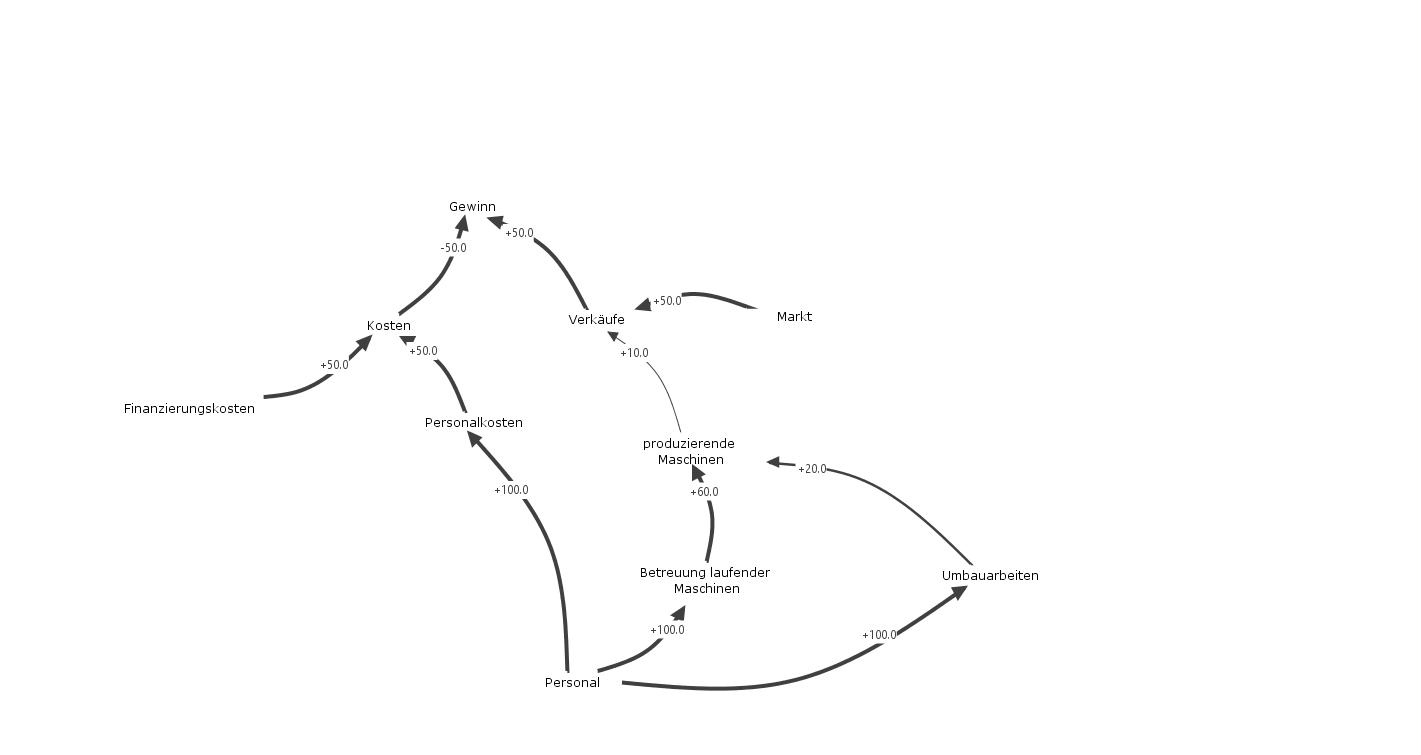

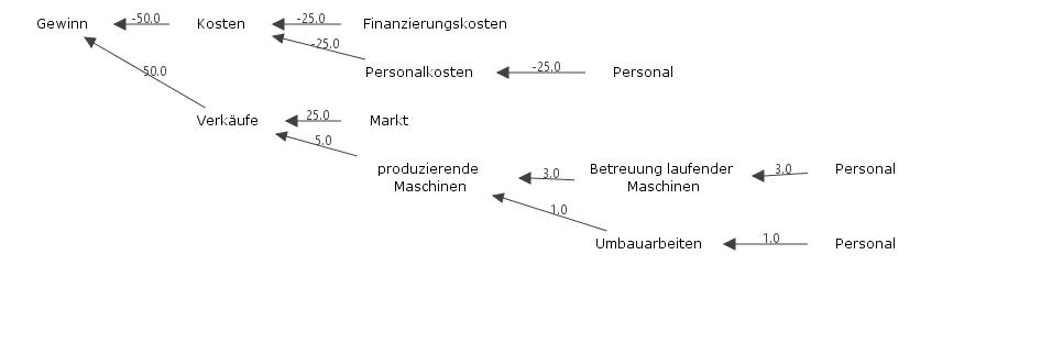

Hallo,
ich leite einen Bereich und versuche für meine Mitarbeiter transparent zu machen, wie sich einzelne Kennzahlen meiner Abteilung auf die Kennzahlen der Gesamten Firma auswirkt.
Ich möchte so mit meinen Mitarbeitern diskutieren, um wieviel % wir die Zahl der produzierenden Maschinen erhöhen müssen, um den Gewinn um 1 % zu erhöhen.
Mir ist klar, dass das angehängte Modell sehr grob vereinfacht ist.
Aber denkt ihr, dass die gewünschte Aussage mit so einem Modell möglich ist, bzw. gibt es vielleicht Beispielmodelle, an denen ich mich orientieren könnte?
Danke
PostPosted: Thu 22. May 2014, 10:40
Hallo jpic,
vielleicht hilft ja dieser Beitrag weiter?
viewtopic.php?f=32&t=245
Viele Grüße von Magnus von Consideo
