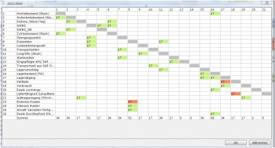

vielleicht mache ich auch was falsch, oder habe einen Denkfehler. Aber ich dachte immer das eine Gewichtungsmatrix, die gleiche Anzahl von Zeilen und Spalten haben sollte.
Bei meinem Beispiel ist das nicht so. Ich habe 26 Zeilen und nur 21 Spalten. Habe auch schon versucht das Fenster mit der Maus in Position zu ziehen - ohne Erfolg.
Mache ich was falsch?

Hallo Spiderman,
die Darstellung der Gewichtungsmatrix ist richtig. In den Spalten stehen alle Faktoren des aktuellen Submodells und in den Zeilen alle Faktoren, die die Faktoren in den Spalten beeinflussen. Diese beeinflussenden Faktoren können auch aus anderen Submodellen stammen. Somit ist die Anzahl der Spalten oft ungleich der Anzahl der Zeilen.
