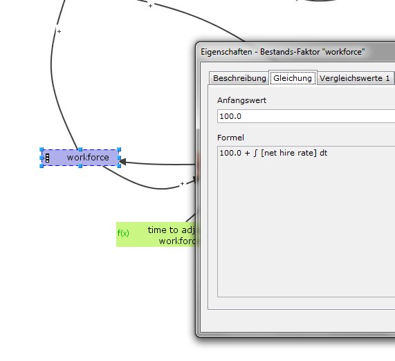

Ist es möglich - und wenn, wie - den Anfangswert einer Bestandsvariabel aus einer anderen Variabel zu übertragen bzw. anders herum ihn zur Verwendung bei anderen Berechnungen auszulesen?
Wohl kann dieser Startwert über einen Regler im Cockpit manipuliert werden... also ist er irgendwo... ;-)
Über einen Tipp wäre ich dankbar.

Der intial value liegt ja vor allen anderen Werten - kann daher gar nicht aus dem Modell heraus kommen...
Wohl kann ein erster Wert eines Fluss-Faktors über die Simulationseinstellung "Ende" vorgezogen werden - aber das zieht dann auch andere Folgen mit sich.
Schließlich kann grundsätzlich anstelle eines Bestandsfaktors ein normaler Faktor mit acc() verwendet werden und ein Anfangswert aus Produkt von Wertereihe mit 1 am Anfang und konstantem Wert eines weiteren Faktors gewählt werden.
Hilft das?
