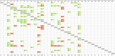

ich habe ein quanlitatives Modell mit 34 Faktoren (ursprünglich waren es 53). Bin gerade dabei die Verbindungen zwischen den Faktoren über die Einflussmatrix herzustellen (siehe Anhang). Bei Spalte 24 angekommen, dauert der Aufruf der Erkenntnismatrix für den Zielfaktor schon ca. 5 min. Ich vermute, dass die ausgefüllte Spalte 25 den Kollaps verursacht.
Nun meine Frage:
Kann ich irgenwie die Laufzeiten verkürzen?
Ich habe schon die Faktoren auf ein Minimum reduziert - hier geht nicht´s mehr.
Welche Möglichkeiten gibt es noch?
Danke euch vorab
Peter

"Gewichtungs-Matrix"
Wie viele Schleifen hat das Modell denn dadurch erhalten?
Welche Tiefe erreichen die Ursachen-Ketten?
Generell gibt es die Möglichkeit, die Berechnungstiefe zu verkürzen (Menü Bearbeiten Einstellungen).
Mehr dazu auch im Paper zur qualitativen Modellierung.
PS:
Übrigens sind bei Modellen mit zu vielen Schleifen selten alle Verbindungen berechtigt. Die Kontrollfrage ".... führt direkt (!) zum mehr/weniger ..." eliminiert zumeist einige redundante Verbindungen.

Hallo Kai,
ich habe über 1000 Schleifen !!!! - Schätze, das ist zuviel -:)
Die Tiefe geht auch über 10 Ebenen. Beim Gewichten der Faktoren habe ich auch solche berücksichtigt, die zwar direkt wirken, aber sehr niedrig gewichtet werden. Somit wird die Schleife zwar erzeugt und mitberechnet, ist aber vielleicht gar nicht so relevant für das Ergebnis.
Werde demnach nochmal die "Gewichtungsmatrix" überarbeiten und mal sehen was passiert.
